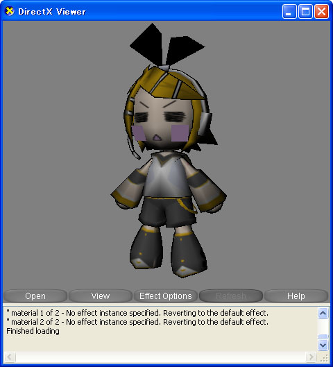

□投稿者/ gion -(2008/06/25(Wed) 00:59:00)
     モニター応募をしたgionともうします。ご丁寧なメールありがとうございます。
     さて、そのメールでも触れられていた複数のマテリアルを含むスキニングモデルのViewerでの表示についてですが、 DirectXに含まれているdxopsというソフトを使用すると修正できるようです。
    詳しくは以下に記述してありました。
    http://forums.microsoft.com/MSDN-JA/ShowPost.aspx?PostID=3447077&SiteID=7
    コマンドプロンプトから
    dxops -s "load 元ファイル; optimize; save 新しいファイル;"
    というコマンドを実行して出力された新しいファイルであれば最新のMarch2008のViewerでも表示が可能でした。なお、出力されたファイルは元のファイルの8割ほどの容量になってました。
引用返信

□投稿者/ ピエール -(2008/06/26(Thu) 19:56:00)
    gionさま。
    ご連絡ありがとうございます。
    実は、ご紹介の記事は知っておりまして、DxOps.exeも試していました。(^〜^)
    毎回ファイル変換するのも面倒なので、旧バージョンのビューアーを使っております。
    なお、以下の「ふぁっきんじゃっぷ」さんで公開されているDBP_MView.exeは表示設定が色々できるので、
    お勧めです。時間単位は「1」でエクスポートすると、再生スピードがちょうどいいようです。
    http://www2.atpages.jp/fuckinjap/
対応済み
引用返信
